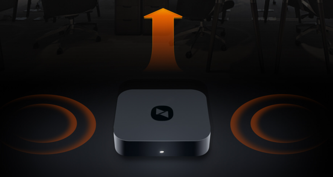

向日葵实现远程无网设备解决方案:
远程无网设备控制,你只需一个向日葵控控A2设备就可以轻松实现了。
  所需产品清单:
  (1)向日葵控控A2
  (2)向日葵远程服务器本地化部署
  部署控控A2就能远控处于企业内网的设备,广泛应用在IT运维、远程安装系统、监测无人值守的工控设备等场景下。

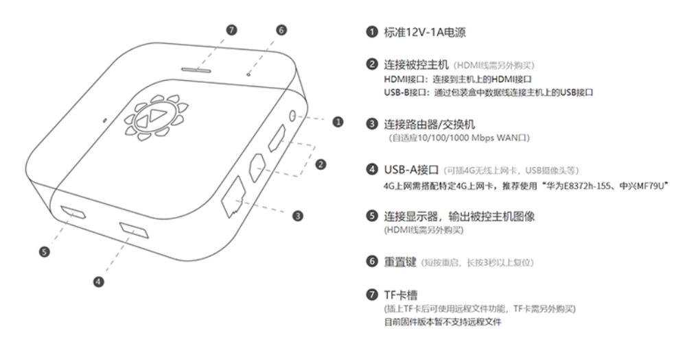

  方案部署
  (1)企业服务器端
  在需进行远程维护的服务器端,工程师使用HDMI、USB线将控控A2与服务器主机建立物理连接,作用是通过控控获取服务器主机的画面以及模拟鼠标键盘的功能,无需在服务器上安装第三方远程控制软件,并且控控与服务器的网络相互独立,保障服务器安全;
  另外在服务器所在的网络中部署向日葵专用远程服务器,工程师与控控建立远程连接时,仅通过这台私有化部署服务器中转,不会有第三方用户使用。保证了登录、会话过程以及各种远控信息的安全,确保控制方与控控通信过程无法被窃取。
  (2)工程师端
  企业可以使用向日葵标准控制端软件进行远程管理和维护,自有管理软件平台的前提下,也可考虑将向日葵控制端功能嵌入至自有的软件端中,运维工程师更新原先企业在用的软件端,即可通过远程控制的入口,对远端内网的服务器进行远程连接,进而实现管理和维护操作。
