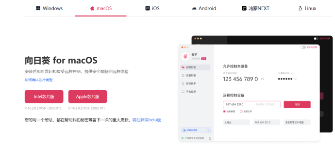

三、在本机按三步授权,再做一次实际连接
第一步,在Mac本机打开向日葵,按客户端提示进入系统权限页面。较新的macOS可从系统设置中的隐私与安全性查找对应项目,旧版系统路径可能不同;应先核对系统版本,不要只照着旧教程的菜单名称寻找。
第二步,在屏幕录制或系统当前对应的画面录制权限项中,为向日葵相关组件开启授权。需要身份验证时,由本机有权限的用户完成。若系统要求退出并重新打开应用,按提示执行后再发起连接。
第三步,远控后分别检查是否能看见桌面、是否能移动指针和输入文字。画面正常但不能操作时,再检查辅助功能授权;需要访问受保护文件时,按具体任务核对磁盘访问条件,不必为了查看桌面就把所有权限都打开。
