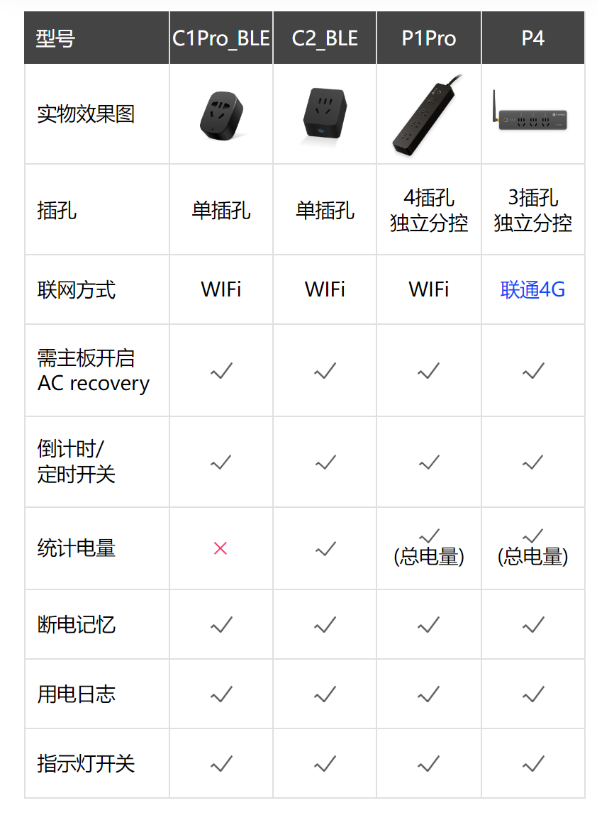

3、开机插座/插线板亮点
可以对死机的电脑和服务器进行重启处理,并可实现电脑关机后再关闭电源。
开机插座/插线板是直接连接需要开机的主机电源上,并通过无线方式连接网络,实现对主机的电源控制和来电重启,可以对死机的电脑或服务器进行重启处理。
另外,开机插座/插线板可以在电脑关机后再倒计时关闭电源,节约电能,减少用电隐患,减少普通智能插座强制断电对电脑硬件的损伤(如硬盘)。
部分插座可以进行电量统计,让电脑用电有迹可循,也可用于辅助判断电脑或设备的运行情况;同时也可以定时开关,更为智能的管理设备。
4、开机插座&开机插线板的差异
开机插线板支持多插孔独立控制,并且每插孔支持独立设置定时,相当于多个智能插座,可以满足多个设备的分别开关,并且部分型号的开机插线板拥有USB接口,能同时满足移动设备充电需求。
↑开机插座、插线板各型号对比
