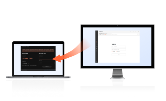

首先是在需要远程的电脑上安装向日葵客户端,其次是在贴身的移动设备或电脑上安装向日葵控制端,最后是在官网注册一个向日葵账号,用账号绑定客户端,然后用该账号登录主控端。登录控制端之后,在主机列表找到你要远程关机的电脑,点击该电脑、二次输入Windows账号密码或访问密码,选择“关机”一键搞定啦!
向日葵远程控制搭配开机盒子还可以远程开机,当你出差或办事需要调用远程电脑里的资料时而远程主机是关闭的,这中情况下就会用到远程开机服务,方便、快捷。
向日葵软件主要的优势就是 5秒就可以急速远程控制桌面,自主研发有强大的高性能桌面图形算法和独有的HSKRC数据传输协议,数据传输高强度加密,并且获得有微软软件徽标认证和WHQL双重认证,同时还拥有各大安全厂商的认证,大大地提高了安全性能,同时还支持主机桌面共享,多人可以同时控制被控端电脑,运用屏幕墙的屏幕查看功能,同时查看多台电脑屏幕。
