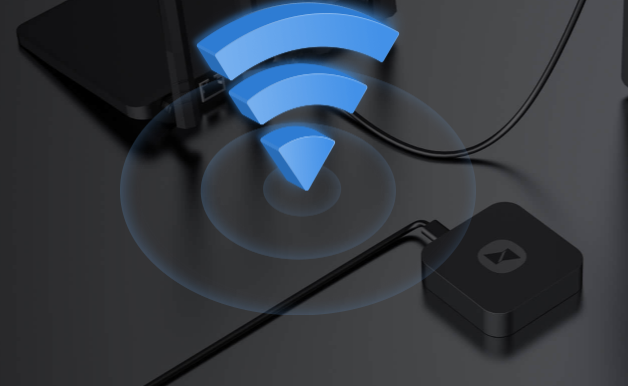

接入向日葵开机盒子后,可以通过手机、平板、windows等设备,随时随地远程开启电脑主机,然后利用向日葵软件进行远程操控,处理事务。包装背面是开机盒子的基本信息,如配件、型号和产品官网等,还有开机盒子的SN码和MAC地址,后面使用时需要用到。
在连接上只需要接入电源和局域网即可使用。接下来就是安装配置的过程了。当然使用的前提条件还是要考虑的,那就是电脑支持远程唤醒功能,通常是在BIOS的电源管理菜单下,有wakeuponlan或者poweronPCIcard之类的功能项,将其设置为enable即可。
把开机盒子与被控电脑连接在同一个网络中,比如连接在同一台无线路由器下或同一台交换机下。网络中有dhcp服务器,以使开机盒子能够获取到IP地址与电脑联网。电脑安装【向日葵x】并用账号登录,账号未绑定本机时会有快速绑定提示,点击立即绑定及完成账号绑定电脑。
使用相同账号登录管理平台并绑定开机盒子。重新登录电脑的向日葵x客户端,让客户端能够检测绑定到开机盒子。绑定成功后“远程开机”变为绿色,就可以下载移动端进行远程开机了。在主机列表导航页勾选主机名,可实现远程开机,也可将控制权共享给子账号。如果从事远程运维类的工作也可以购买一些高级功能,比如文件分发、远控日志功能等。
向日葵开机盒子的使用,不受时间、地点和电子设备的限制,用户能够跨平台进行操作,使用手机就能操作电脑远程开机。并且向日葵开机盒子还能同时对局域网内的多台电脑发布开机指令,适合办公室或电脑机房等场所使用。
