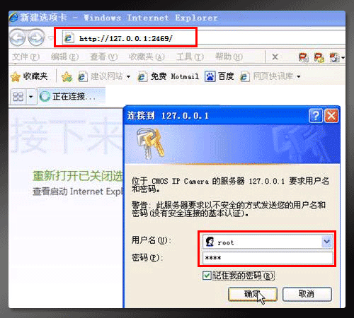

应用之六:视频监控
案例说明:被控端局域网有一台录像机,IP地址为192.168.1.28,使用默认的80端口,通过向日葵远程应用进行添加此IP的80端口应用,如图:
设置成功后系统自动生成转发后的地址http://127.0.0.1:1938,如图:
使用端口转发后的地址http://127.0.0.1:2469 即可实现远程视频监控.
