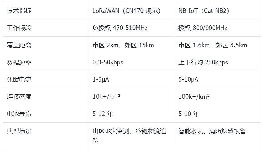

1. 主流技术核心参数与场景适配(2025 实测数据)

(1)终端模组配置:选用支持 CN470 规范的 SX1276 模组,通过 AT 指令配置核心参数:AT+FREQ=470500000(设置中心频点)、AT+SF=9(扩频因子,数值越大覆盖越远)、AT+CLASS=B(启用同步唤醒模式,降低功耗)。
(2)网关接入配置:部署蒲公英多协议网关,访问 https://pgy.oray.com/download 下载管理软件,进入 “LoRaWAN 配置” 模块,导入网络服务器(如 ChirpStack)地址与网关 EUI,完成频段与信道匹配。
(3)功耗优化测试:在蒲公英平台查看终端电流曲线,通过调整上报周期(如从 10 分钟延长至 30 分钟),将平均功耗控制在 8μA 以内,确保电池寿命达 10 年。
3. NB-IoT 技术实操部署步骤
(1)终端网络激活:选用 BC95 NB-IoT 模组,插入运营商物联网卡,发送 AT 指令激活网络:AT+CGATT=1(附着网络)、AT+CPSMS=1,,,"00001111","00001111"(启用 PSM 深度休眠)。
(2)平台对接配置:在蒲公英管理软件 “NB-IoT 配置” 中,输入运营商 IoT 平台 API 密钥,绑定设备 IMSI 号,实现数据自动同步。
(3)异常告警配置:设置电池电压阈值(如 2.8V),当终端上报电压低于阈值时,蒲公英平台自动推送低电量告警,提前安排维护。
