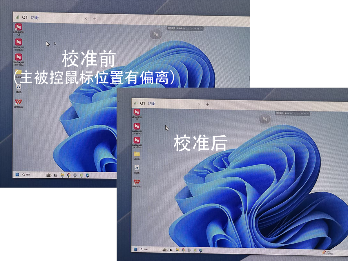

在使用智能远控设备接入部分电脑或手机时,若被控本地的活动信号与桌面模式分辨率有差异,可能导致主控端的虚拟光标位置与被控设备本地的真实鼠标指针出现偏移。为此,向日葵远控推出了【坐标校准】功能,在远控过程中实时校准坐标,确保鼠标操作精准无误。
1.适用范围
当通过A2、Q1等智能硬件进行无网远控时,出现鼠标坐标偏移、操作定位不准时,即可使用坐标校准功能进行快速修正,恢复精准控制。

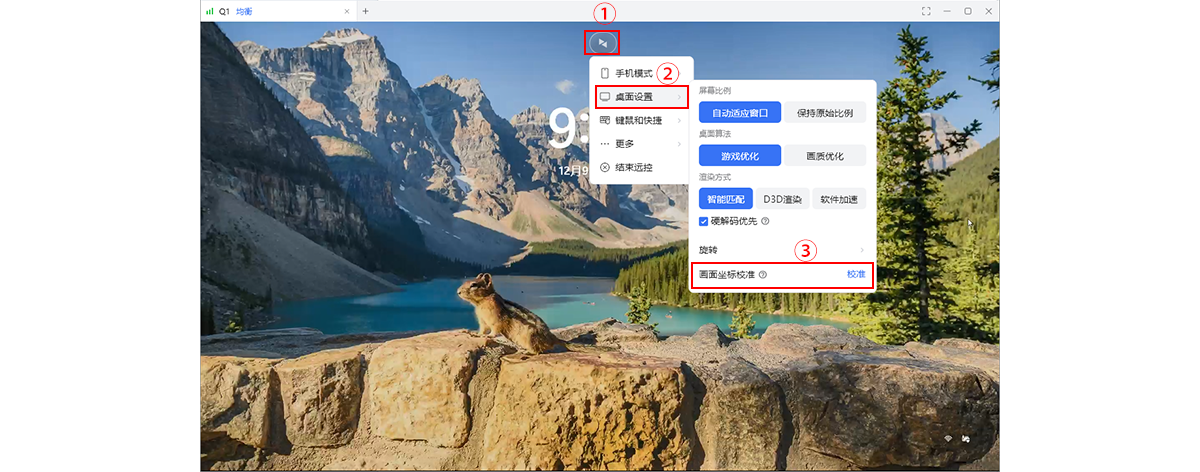

3.操作步骤
(1)登录向日葵个人版,在设备列表中选择控控,点击“桌面控制”发起连接;
(2)远程连接成功后,在控制窗口上方的功能菜单中选择“桌面设置”;
(3)在设置选项中,点击“校准”即可进行屏幕校准。

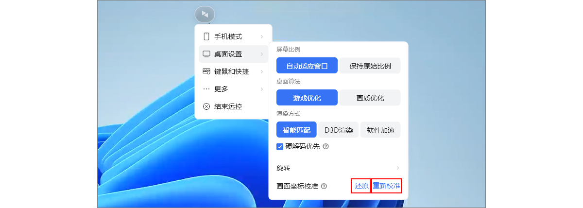

4.常见问题
(1)在校准过程中,若被控画面出现黑边(例如正全屏播放视频或使用纯黑壁纸),可能会导致校准结果不准确。
请先尝试【重新校准】。若问题依旧,可以选择【还原】来撤销本次校准。
