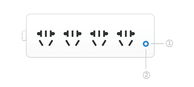

  插线板指示图如下所示:
①开关,短按开/关,长按5秒重置
②LED指示灯:
指示灯 设备情况
蓝灯常亮 正常连接(网络)
蓝灯快闪 初始配置中
白灯常亮 通电状态
白灯快闪烁 无法连接Wifi/与服务器断开/配置失败
蓝、白灯交替闪烁 固件升级中
指示灯关闭 断电状态
