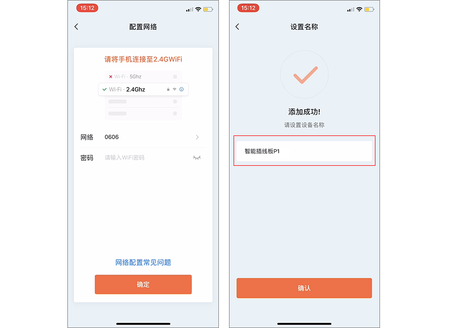

2.2 添加插线板
(1)添加插线板P1之前,确保手机连接2.4GWiFi(插线板仅支持2.4GWiFi);
(2)将插线板P1接入电源,并短按插线板开关,确认指示灯为蓝灯闪烁状态;
(3)打开向日葵远程控制端App,在【设备】界面,点击右上角添加按钮“+”,选择“添加智能硬件”;
(4)选择【插座/插线板】-【开机插线板P1】;
(5)页面会自动识别手机已连接的WiFi名称,输入WiFi密码并点击“确定”,等待插线板配网成功;
(6)当页面提示“添加成功”,代表插线板P1配网成功,并设置P1名称。

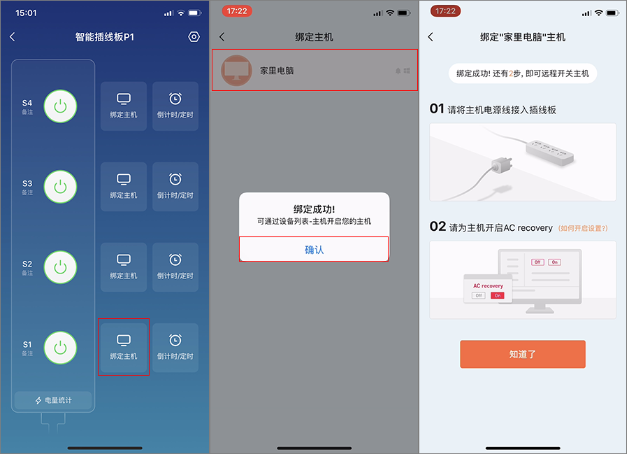

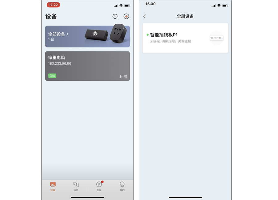

3. 绑定主机
(1) 开机插线板添加成功后,在控制端App【设备】-【全部设备】,可以看到已添加好的插线板。
(2)将主机的电源接入插线板P1,如S1插孔。在控制端App中,点击插线板进入详情页,点击S1的“绑定主机”,然后选择指定的主机绑定。
注:若未找到需要绑定的主机,在需开机的电脑上安装向日葵客户端且登录与控制端相同的账号。

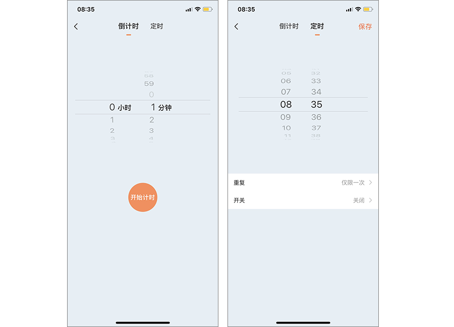

除此之外,向日葵开机插线板还支持【倒计时】和【定时】关机两种方式。在插线板对应的孔位点击进去即可设置。
(1)倒计时:设置插线板在倒计时结束后断电关机;
(2)定时:设置插线板在指定的时间点断电关机,可设置重复的次数。
