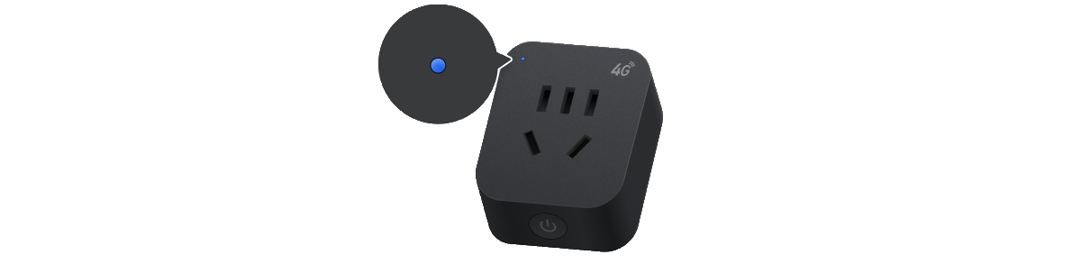

1.2 指示灯说明
名称 说明
蓝灯慢闪 初始配置中
蓝灯常亮 服务器连接成功
绿灯慢闪 4G联网中
绿灯常亮 4G联网成功
红灯常亮 固件升级服务器断开
红灯慢闪 固件升级
红灯快闪 设备重置成功q
注意: 仅当插孔通电时,用户方可观察到指示灯状态。

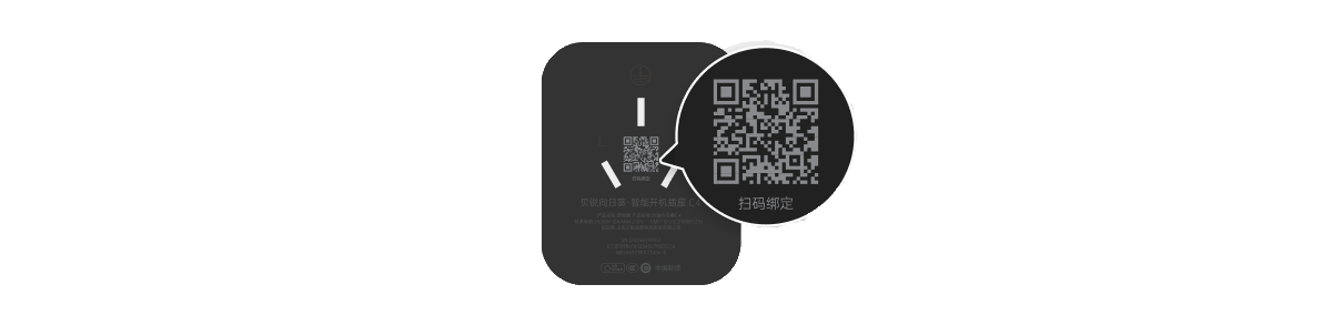

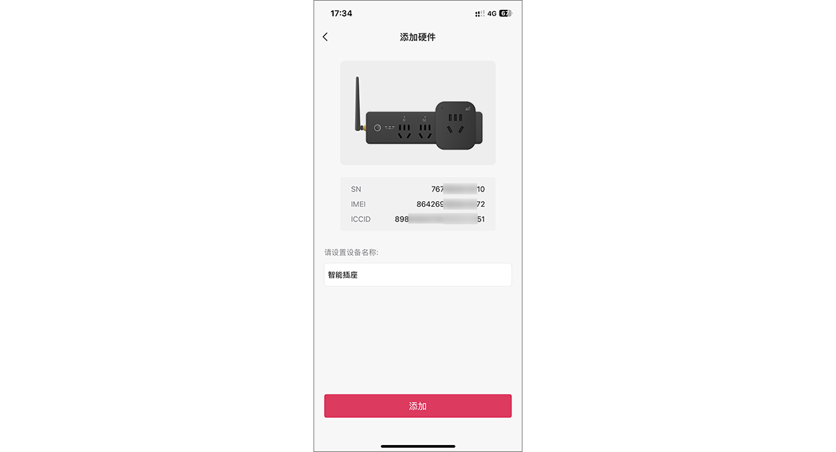

(1)在控制端App的 【设备】 ->点击 【+】 ->选择 “扫一扫”
(2)扫描开机插座C4背后的二维码;
(3)设置开机插座C4名称并点击 <添加>

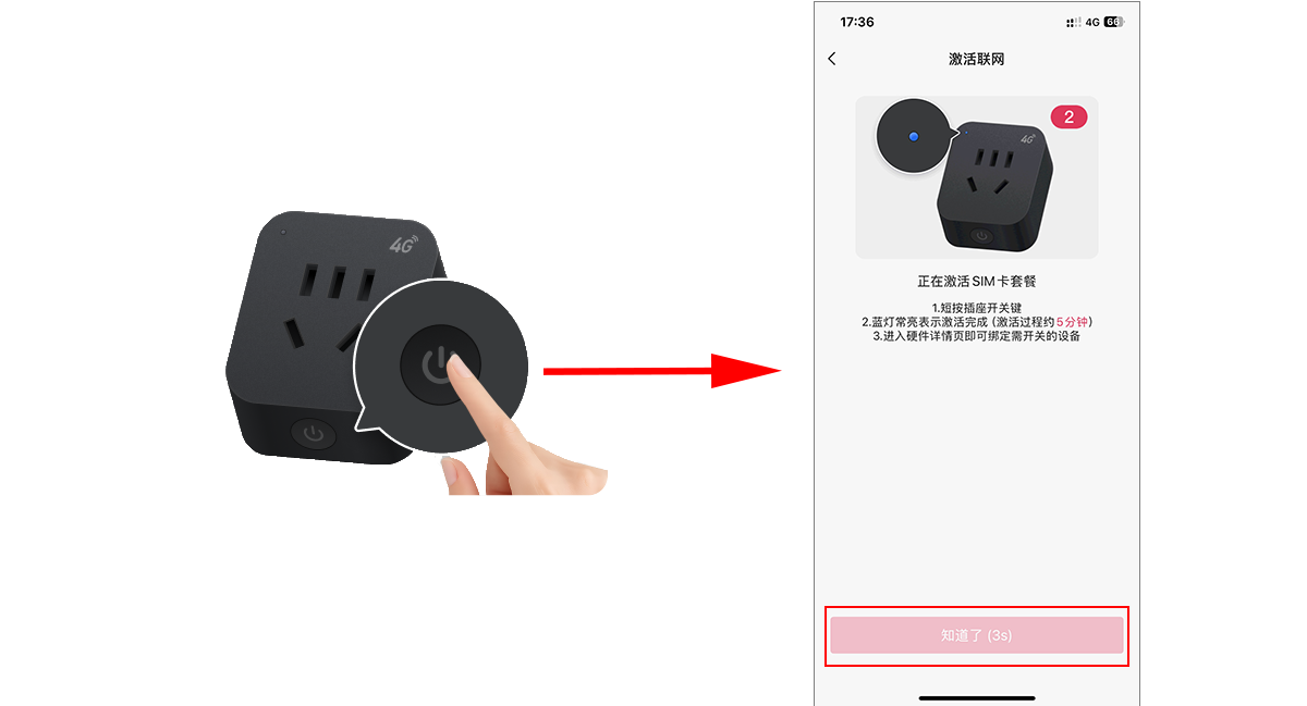

(4)将开机插座C4接入电源,短按开关确认指示灯状态,点击 <知道了> 等待激活;
(5)插座指示灯变为蓝灯常亮即表示激活成功。
注意: 4G SIM卡流量套餐大概需要5分钟完成激活。若激活时间超过5分钟仍未成功,可尝试重新拔插插座。

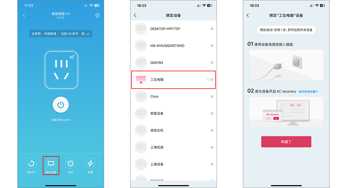

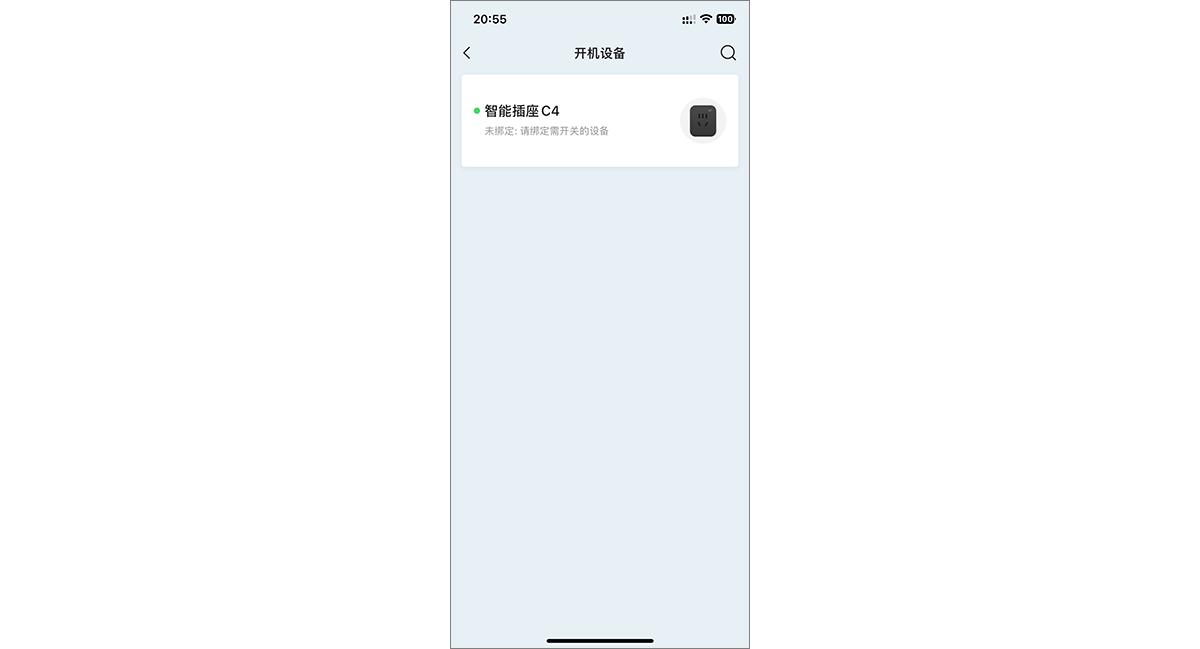

在控制端App->【设备】-【开机设备】,可以看到已添加的插座。
(3)选择绑定的设备
进入插座详情页,点击 <绑定设备> ,然后选择指定的设备绑定。

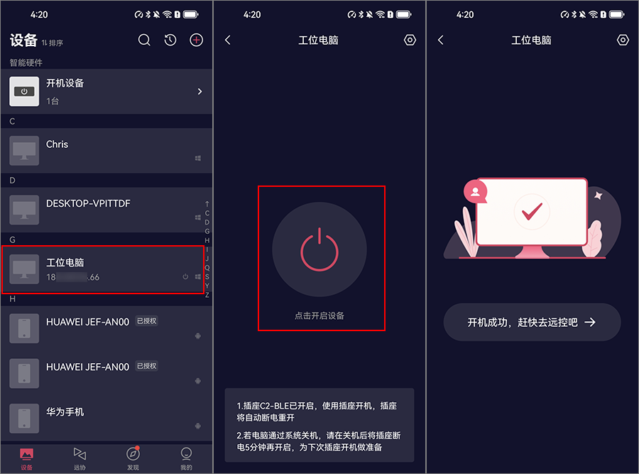

2.3.2 远程开机
①设备在关机状态下,进入控制端App->【设备】列表,找到开机插座绑定的设备
②点击开机按钮,等待电脑启动即可

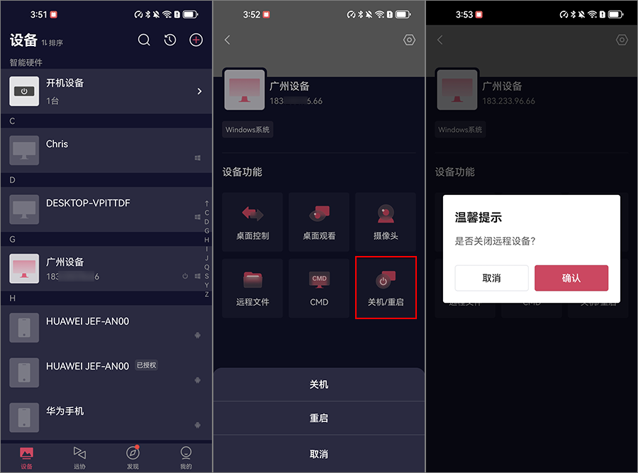

2.4 温柔关机
直接通过插座断电强制关机可能导致系统文件损坏、注册表错误等问题,进而引发系统崩溃、蓝屏等故障。向日葵的温柔关机则通过正常的关机流程,减少了这些系统错误的发生。
操作步骤:
(1)在手机控制端App【设备】列表页面,选择已绑定C2的设备 ;
(2)在设备功能选择<关机/重启>;
(3)电脑开始关机,在2分钟后后无声息关闭电源,关机后熄灭电源的时间可自行更改,具体操作步骤请查看。(插座设置)

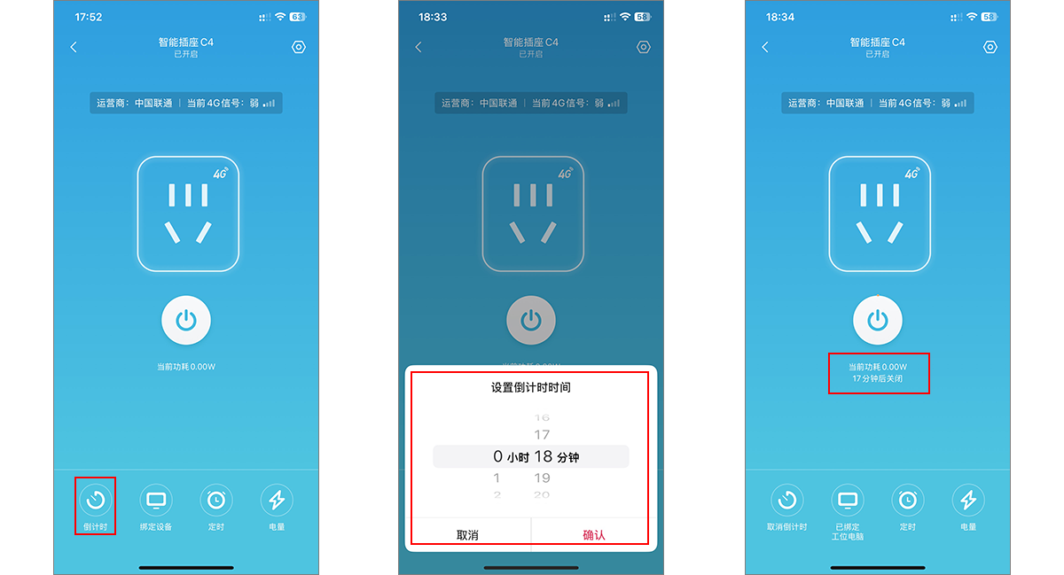

2.5.1 倒计时开关,断电的时间刚刚好
【倒计时】可设置插座在设定的倒计时后开启或关闭。
注意: 使用【倒计时】功能会直接关闭插座电源,可能会对运行中的【电脑】造成伤害,如果需要远程关闭设备,建议请前往【设备】列表,在对应设备的功能列表中进行远程关机。

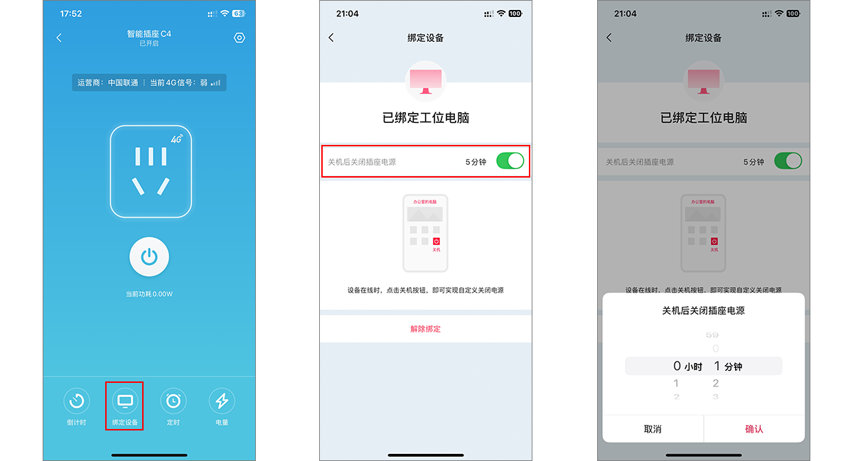

2.5.2 管理绑定设备
点击 “绑定设备” 图标,可以解绑/绑定设备。
①解除绑定:解除开机插座和当前设备的绑定,解除绑定后可重新绑定其他设备
②绑定设备:选择帐号下已有的设备进行绑定
③关机后关闭插座口电源:设置关闭远程设备后的插座电源关闭的时间(默认2分钟),即关闭远程设备后2分钟再熄灭插座电源,切断电能消耗,可实现不损伤设备且省电的目的

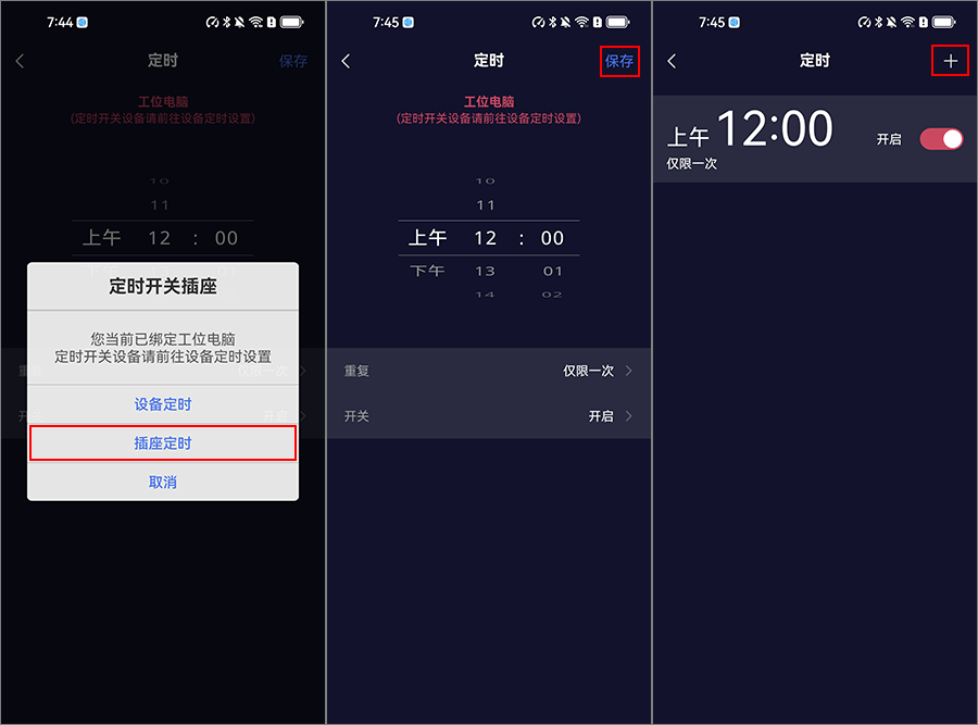

2.5.3.1 插座定时
设置开机插座在指定的时间开启或关闭电源,如设置开机插座在下班后指定时间关闭电源,节约能耗。
步骤:
①在插座控制面板点击“定时”图标按钮,进入定时开关插座设置界面
②在弹窗提示中选择“插座定时”,自行设置开/关操作、时间和重复次数
注意: 【插座定时】功能会直接关闭插座电源,可能会对运行中的【电脑设备】造成伤害,如果需要远程关闭设备,建议请前往【设备定时】列表,进行定时关机。

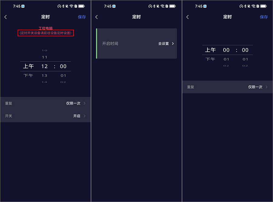

2.5.3.2 设备定时
设置设备在指定的时间开启或关闭,如设置电脑定时开启,到公司就能马上进入工作,让职场更顺畅。
步骤:
②在界面上方点击“前往设备定时设置”,并根据实际使用需求设置主机设备开启时间和重复次数

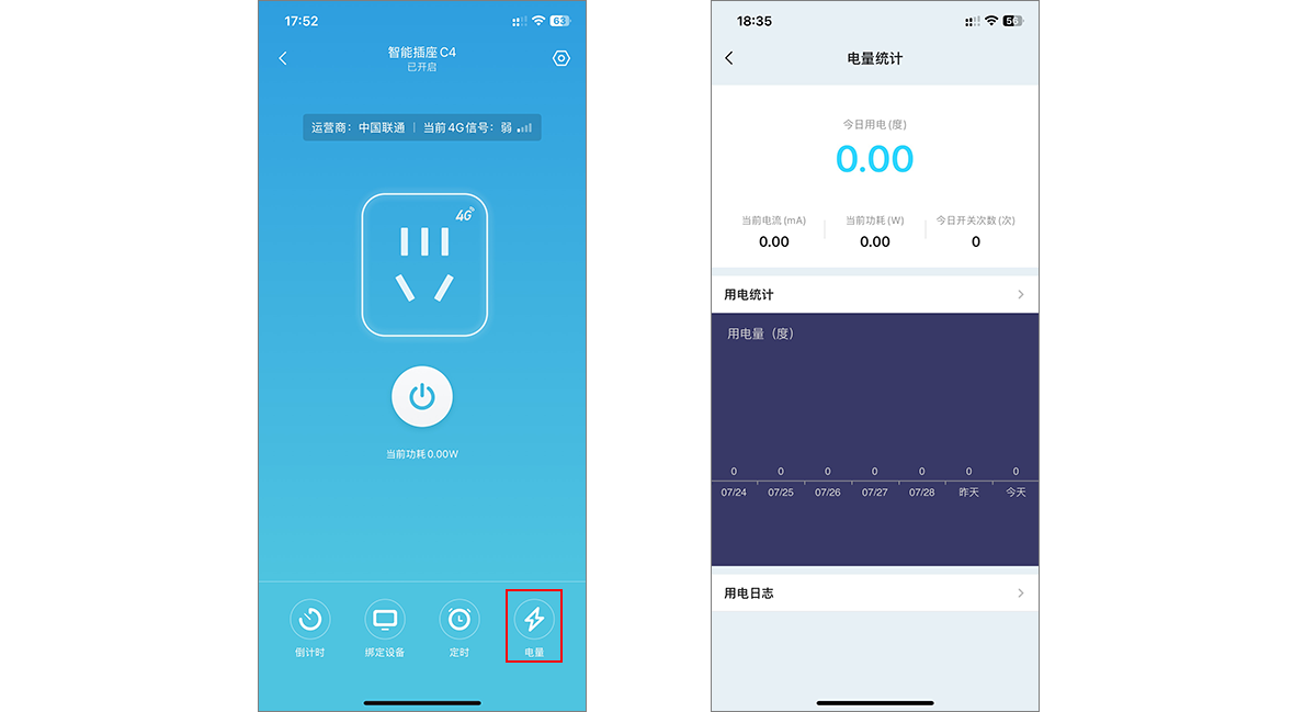

2.5.4 电量统计
开机插座C4具备电量统计功能,通过查看电量统计,可以监控电脑每日/月/周的用量情况。
在插座控制面板点击“电量”,可查看详细的电量统计数据。
①电量统计:展示开机插座今日的用电量、当前功耗、今日开关次数、用 电统计和用电日志等数据
②用电统计:查看开机插座当日的用电量,支持选择月、周、日和 小时为单位查看电力数据
③用电日志:记录开机插座启动和关闭的操作
