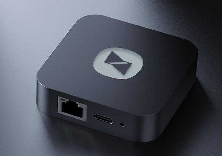

向日葵开机盒子怎么使用?
员工在下班和休假期间,都可能会有控制远端电脑的需求,多数情况下电脑都是处于关机状态,身处异地的你就无能为力了,所以人们想通过一些技术手段来实现随时随地开启远端主机。
实施难点
1、传统的远程开机方法需要路由器适配支持,网络有动态的公网IP; 2、市面上的开机工具或软件大多数价格昂贵,及安全性没有保障; 3、实现远程开机的技术门槛高,小白用户无从下手。
1、产品清单
(1)向日葵开机盒子 (2)向日葵客户端 (3)向日葵控制端(各平台) (4)推荐搭配向日葵精英版/游戏版服务
2、方案部署
(1)设备接线 开机盒子通电后,网线一端连接开机盒子,另一端连接与主机同一网络的路由器下。待指示灯变绿色常亮,说明开机盒子联网成功,此时可以进行下一步的操作。
(2)绑定开机盒子并授权主机 进入向日葵管理,在左边菜单栏点击“开机设备”—“添加开机盒子”,输入开机盒子SN码和设备名称(选填),点击“添加”;
点击页面右边的“未绑定主机,点击绑定”, 将需要远程开机的主机选中至右边框里,(主机需安装并登录向日葵客户端)点击“保存修改”。
(3)设置网络唤醒 电脑的主板和网卡分别开启网络唤醒功能。
(4)远程开机 至此,关于远程开机的设置已经完成。电脑在关机状态下,我们在外网可以通过电脑/手机向日葵主控端APP、Web管理平台进行远程开机。 安装对应系统平台的向日葵控制端,登录与客户端相同的账号。 找到对应的主机,点击开机按钮,返回主机列表等待片刻即可。
向日葵开机盒子不仅能控制电脑定时开机,还能实现远程控制电脑关机,对于上班族来说非常实用。在手机上安装向日葵控制端并设定好开机时间,就能通过向日葵开机盒子实现电脑定时开机,步骤非常简单。
