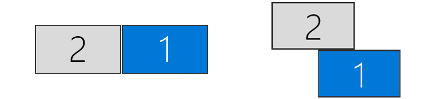

1.2 多屏显示器导致鼠标错位
表象上看就是远控的时候鼠标从远控区域的最左边移动到最右边时,被控真实的鼠标从第一个屏幕的最 左边移动到最后一个屏幕的最右边。当然还有许多其他现象也是此原因导致的,这取决于你的桌面显示 器的排列方式。由于Q2Pro是直连到主机的,所以它并不知道你的主机存在几个屏幕以及屏幕的排列方式,所以按照自己本身的信号分辨率的大小进行鼠标转化的时候,就会出现鼠标错位。

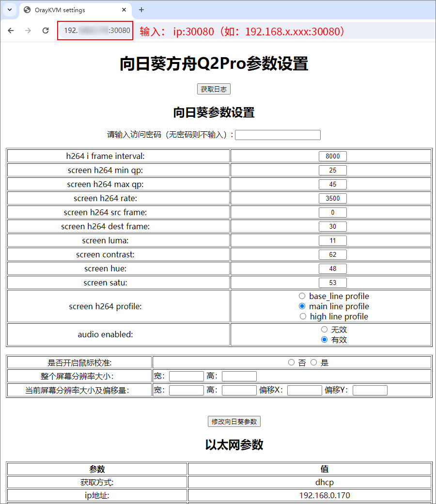

(1)确保Q2Pro已通过网线连接路由器/交换机;
(2)确保电脑连接的网络与Q2Pro上网网络处于同一局域网内;
(3)在浏览器地址栏输入Q2Pro的局域网IP+30080的端口;

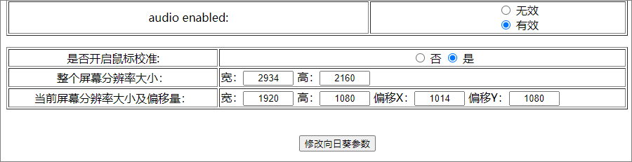

(4)进入Q2Pro配置页面,手动填写实际屏幕分辨率进行坐标校正。

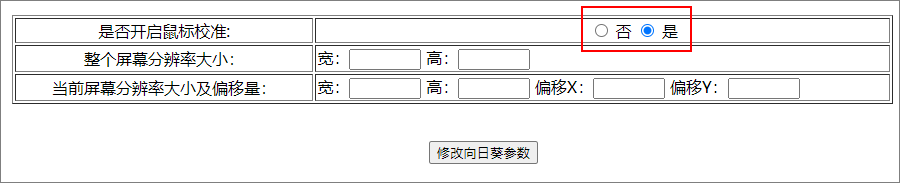

当使用Q2Pro时发现有鼠标错位现象时,打开【是否开启鼠标校准】开关,填写下面的配置信息保存配置后即可开启鼠标校准功能。

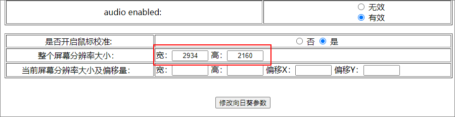

2.1 整个屏幕分辨率大小

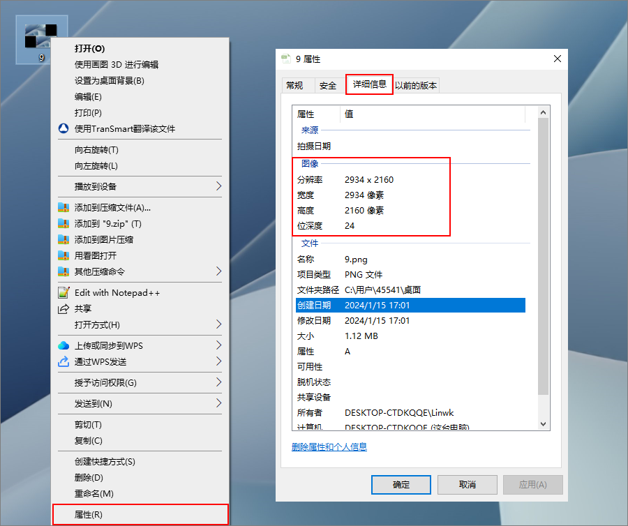

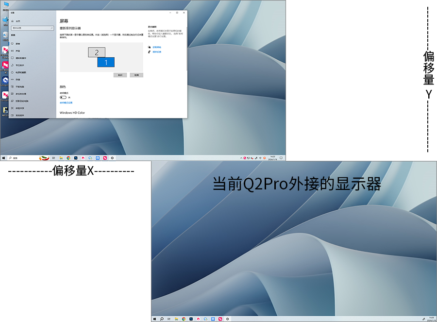

如上所述,被控主机的显示器个数及排列方式都是未知的,因此需要手动配置整体的分辨率大小,因为存在乱序排布,分辨率没有办法直观的计算出来。使用Windows系统截屏键(Fn+Insert)截取一张图片,看看分辨率大小。
通过对图片属性的分析得知整个屏幕的分辨率大小为 2934 x 2160。
以下图为例,可以右键图片查看详细信息:
2.2 当前屏幕分辨率大小和偏移量
这个就是当前Q2Pro外接的显示器,也就是待控制的屏幕的分辨率大小,这个可以很直观的在设置页面中得知;关于偏移量,就是当前Q2Pro所在的屏幕在整个屏幕上的相对位置,如上图所示,屏幕2为Q2Pro外接屏幕(1920 x 1080),那它相对于整个屏幕的偏移量可以计算出来:
偏移量X:2934 - 1920=1014
偏移量Y:2160 - 1080=1080
至此,整体屏幕的大小和当前屏幕大小及偏移量都计算出来了,填入上述配置中输入Q2Pro访问密码完成向日葵参数修改,下一次发起远程的时候,Q2Pro就会根据配置信息做鼠标校准。
