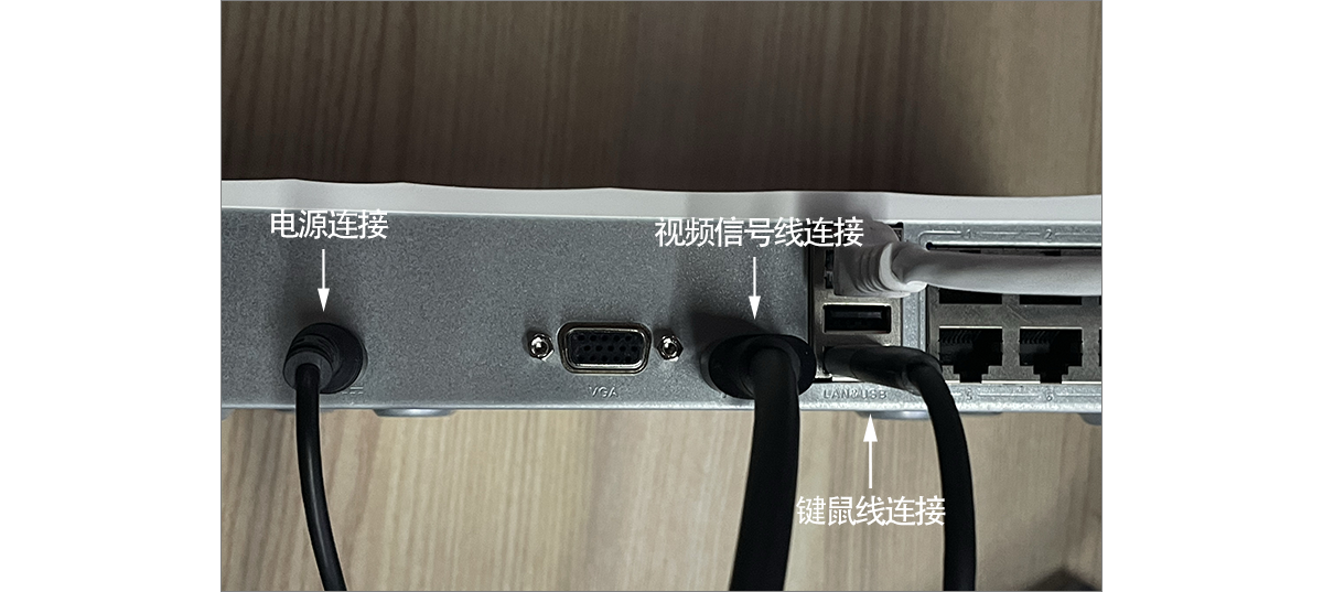

2.2 接线步骤
①电源连接: 使用电源适配器分别连接NVR和控控的电源
②视频信号线连接: 使用HDMI线连接NVR的HDMI输出接口与控控的HDMI IN接口。这样,NVR的视频信号就会输出到控控,之后您即可通过向日葵远程控制查看NVR画面。
③键鼠线连接:
使用USB线连接NVR的USB接口与控控的 USB-B接口 。之后您即可通过向日葵远程控制操作NVR的键盘鼠标。
④控控联网: 控控通过接入网线或者WiFi进行联网

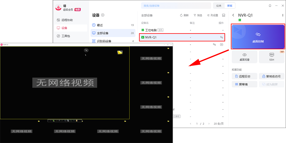

3.操作步骤
确认硬件连接无误后,进行远程控制操作。
(1)电脑端登录已绑定控控的向日葵账号;
(2)选择连接NVR设备的控控并发起远控,即可直接连接到NVR的桌面系统;
(3)成功连接后,可以直接操作桌面上已有的NVR监控客户端软件,进行所有操作。
