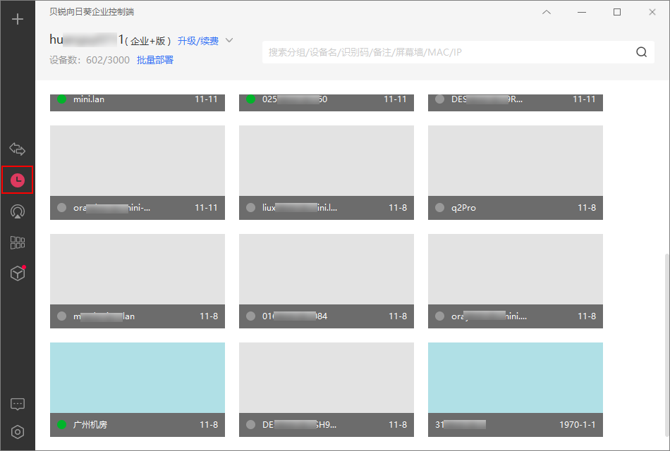

5. 最近访问
快速查看最近发起的远程协助记录并可对最近访问列表中的设备快速发起远控操作。

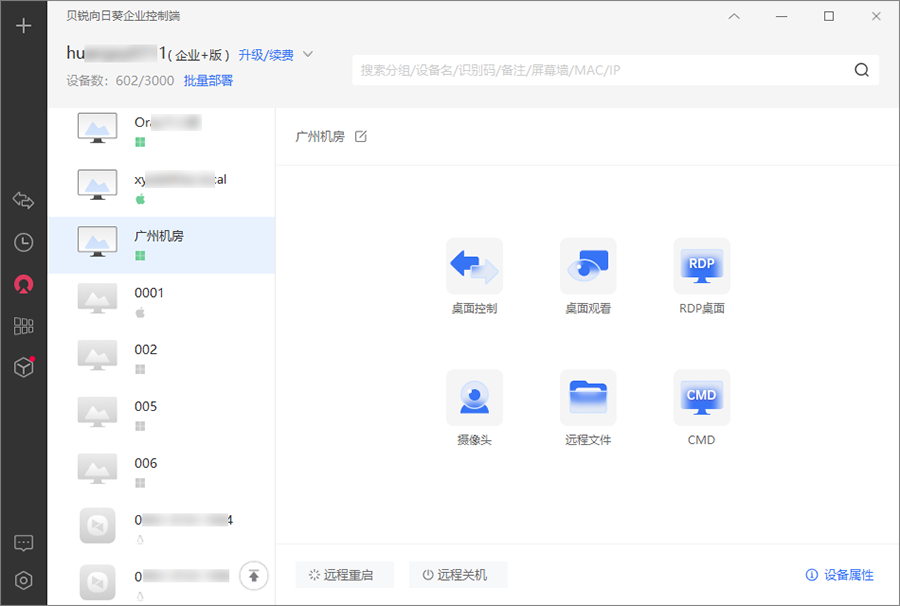

6. 设备列表
(1)点击【设备列表】,选中设备,可对设备发起桌面控制、桌面观看、摄像头、远程文件、CMD和远程管理功能。
「注意」:macOS设备暂不支持摄像头及远程管理功能。
(2)登录远程设备验证方式:
①Windows/Linux:访问密码/系统帐户密码,当主机未设置访问密码时,仅能使用系统帐户密码登录;
②macOS/iOS/Android:访问密码。
