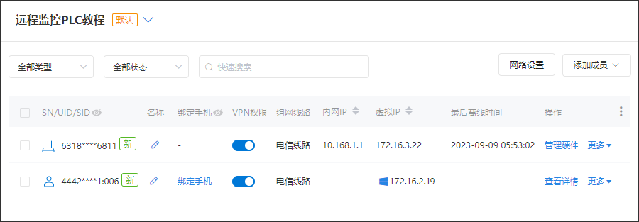

1.1 创建异地组网
(1)将PLC设备接入到蒲公英路由器的网口后,进行异地组网。【点击查看组网教程
(2)创建蒲公英异地组网成功,可以看到网络内的硬件及软件成员。
(3)通过ping测试蒲公英IP地址,若通了则证明组网成功。
